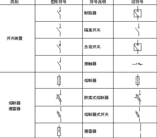

三、发电厂和变电所常用图形符号
电气一次回路常用图形符号,见图1和图2。
图1 电气一次回路常用图形符号
图2 电气一次回路常用图形符号
