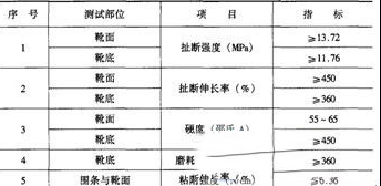

二、物理机械性能
绝缘靴的物理机械性能要求见表4—17。
绝缘鞋(靴)只能在规定的范围内作辅助安全用具使用,为确保使用安全,预防性检验周期不应超过6个月。
穿用绝缘鞋(靴)应避免接触锐器,防止机械损伤,同时还应避免接触高温、油、酸、碱和腐蚀性物质。
表4-17 物理机械性能要求
