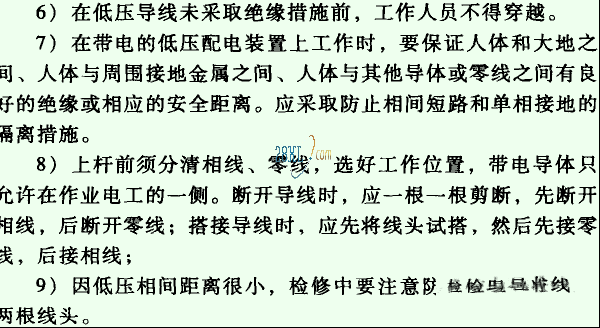

    有关带电工作安全事项与不停电检修的方法,不停电检修,是在带电设备附近或外壳上进行的工作,工作时必须保证有足够的安全距离,使用合格的并经检查确实是安全可靠的有绝缘手柄的工具。带电工作安全事项与不停电检修思路
1、不停电检修
不停电检修主要是指:在带电设备附近或外壳上进行的工作。带电工作是指在有电设备或导体上进行的工作。
1)检修人员应由经过严格训练、考核合格的电工担任。
2)工作时必须保证有足够的安全距离。
3)必须严格执行监护制度。
4)必须使用合格的并经检查确实是安全可靠的有绝缘手柄的工具。
