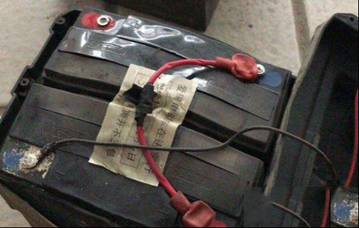

电动车充电10个小时不亮绿灯,要看是新电瓶还是旧电瓶,以及充电前电瓶有多少电量,如果之前电用光了,充电时间就会加长,充新电瓶10小时,基本也会跳绿灯了。
如果不是以上二种情况,则可能是某块电瓶极板短路,使电压下降,永远升不了虚压,而电瓶和充电器两边的电压得不到平衡,所以一直不会截止。如果是这种情况的话,用手摸一下充电盒,会感觉到比以往更热更烫。

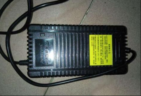

充电器是开关电源,输出电压随充电电流变化,充电电压随电瓶上升电压变化。而绿灯的2V电压从电流的感应中获得,停止充电,风扇就停转,绿灯就亮。当不亮绿灯时,可以观察下风扇是否在转。
做如下检查:
拔掉电瓶车上的充电插,观看绿亮是否立刻就亮,如果不充电时绿灯也不亮,则可能是绿灯或充电器坏了。一般绿灯坏了不影响充电,但充电器坏了,是无法充电的,电瓶续航会缩短。
如果不影响骑行,则可能就是绿灯坏了。如果续航里程太短,第一可能是电瓶坏了,第二是充电充器坏了,在检查的过程中,逐个试一下,很容易就能查出问题来的。电动车充电十小时绿灯都不亮如何维修
