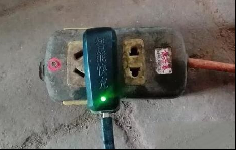

有这种故障表现为时,说明充电器已经损坏,如果手机充电器指示灯不亮,说明充电头已经损坏。
充电器插上电源指示灯不亮,在排除插座接触不良及电源的故障外,则多半就是充电器损坏了。
手机充电器,充电头与充电线是分离的那种,可以单独买一个充电头试试,不行直接买一套全新。
注意,智能手机充电器最大充电电流在两安以上才行,小了不行,否则充电缓慢,严重影响使用。如果原充电器两个小时就充满电,购买的充电器得充四五个小时,那么新买的充电器不合格,关键是充电头充电电流小或充电线阻值大,需要购买正规的智能手机专用充电器。

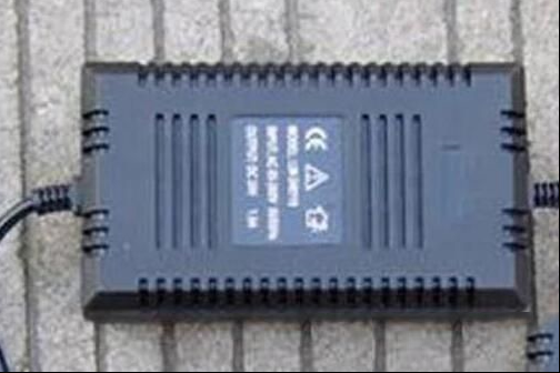

电动车的充电器出现这种情况,在排除电源接触不良及电源线、插头等都没有问题的情况下,是充电器已经损坏了,可以拆开看一下,如果单纯保险丝烧断,可以换上一个同规格的保险丝,然后试试充电。
如果充电器内部有元件烧黑损坏,就没有必要修理了,即便是修好了也使用不长,有可能还会烧坏,建议直接购买一款同型号的充电器。注意,充电器的输出电压和输出电流必须与原来的充电器一致,否则容易出现事故。
所以,不管什么型号的充电器,在发现损坏以后,直接购买一款同型号的充电器换上即可,修理后的充电器一般用不长。
