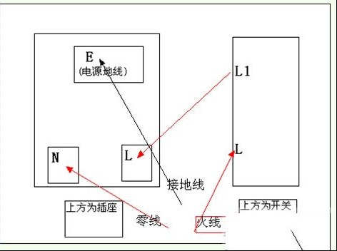

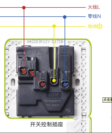

【公牛一开关五孔插座怎么接线,一开关五孔插座接线图】有关公牛一开关五孔插座的接线图,在正常的电路中,一开关五孔插座怎么接线,公牛一开关五孔插座的接线方式。一开5孔插座的接线图
一开5孔插座的接线图,开关不适宜大功率电器,一开五孔插座后面接线孔上有字,开关和插座的 L 都接火线,N 都接零线,PE 接地线,开关的L1接到灯去就可以。二开五孔插座的接线方法及注意事项

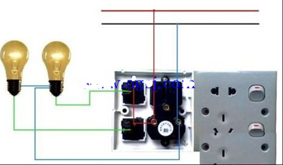

二开五孔插座怎么接线,二开五孔开关用来控制灯泡及插座的接线方法,将灯泡和三孔插座的零线接到电源零线上,保险盒在进线入端,起到同时保护灯泡用电安全和三孔插座用电安全的作用。
