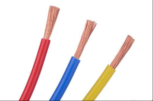

1、看导线的颜色,如果是正常,正规的布线用线,火线(也就是相线)采用A相是黄色,B相是绿色,C相用红色,N零线用蓝色(有的地方用错颜色,是黑色代替),PE保护地线用黄绿双色线

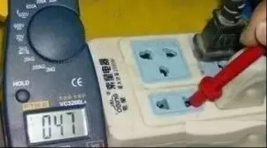

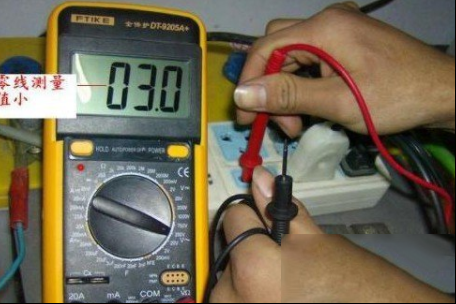

万用表的功能很多,可以用万用表来测量零线火线与地线,通过电压与电阻等的比对,万用表可以帮你快速区分哪根是零线,哪一根是火线或地线,万用表测量零线火线地线的方法及注意事项。国标零线火线与地线的颜色
电线的颜色有三种,红色是火线,蓝色是零线,黄绿色是地线。在使用电线时,一定要根据颜色来分辨。在购买电线时,去正规的店家购买,选择质量较好的电线。数字万用表测量零线火线的方法
数字万用表测量零线火线的方法" width="526" height="290" />
有关数字万用表的用法,用数字万用表来测量零线与火线,通过测量出的电压值的大小,来判断出哪根线是零线,哪根线是火线,在测量时需要将量程打到交流电压档,并选择好量程大小,来看下具体测量方法。
