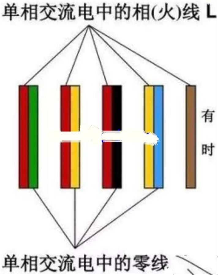

2、标准装配,黄绿红为火线,蓝色为零线,黄绿双色为地线。
低压供电三相四线,或者三相五线,标准颜色都是黄绿红为三相火线ABC,蓝色为零线N,黄绿双色为地线PE。同理,单相电路中,黄绿红默认为火线,工业用电基本都执行这个标准,但是家庭用电就鱼龙混杂,五花八门了。
在家装电路中,会看到电线各种搭配,没有标准一说。包括很多家装电工和业主都认为,只要灯泡能亮就可以,家电能用就行,哪里管得了那么多,用不完的线不用在其他地方就是浪费。
电箱控制线,220的也有用棕色为火线,黑色为零线,有些香港的电箱就是这样。
以颜色区分并不能百分百保证正确,但是可以用来做初步判断,然后再利用工具或者用电器来确认。
