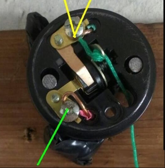

    电灯老式拉线开关接法
拉线开关内没有零线与火线的区别,两个金属触点分别接火线进和火线出。
可参考接线口诀:两线并排走,零线直接进灯头,火线通过开关进灯头。
接线图:
两个金属触点,各有一个螺丝,可以压紧导线端点,确保接触良好。

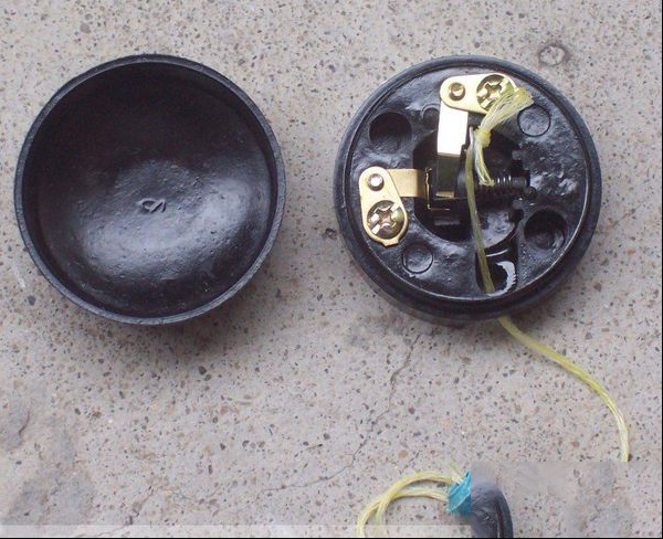

一般情况下,该导线是不会拉断的,如果有开关线拉断,则可能是拉线开关的拉线,重接也很简单,将细而结实的非金属线从开关底部穿到开关正面,再将引出的线穿过耳孔,打一个稍大于耳孔的结,试拉一下,只要线头不重耳孔内滑出,就完成了。如果线头滑出,重复上述过程,再在线头上大个结就可以了。
注意事项:
必须先关闭总电源,以保证操作的安全。老式拉线拉绳开关怎么接线

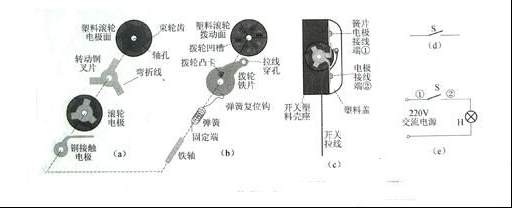

现在用老式接线开关的很少了,但在一些农村地区,为了图方便也会装一个接线开关,这种接线拉绳开关怎么接线,这里分享一个接线开关的实物接线图,供大家参考。电灯拉线开关的工作原理图解
有关电灯拉线开关的工作原理,用接线开关来控制电灯的点亮与熄灭,详细介绍了电灯接线开关的工作过程是什么样子的,供大家学习参考。电灯拉线开关的接线图
有关电灯拉线开关的结构原理及接线方法,拉线电灯开关的线断了怎么接,电灯拉线开关的结构与工作原理,电灯拉线开关的结构,电灯拉线开关的原理,拉线灯开关接线方法,按电气标准规定:红线为火线,绿线为零线。
