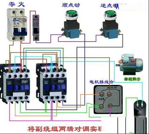

摘要: 220V单相电动葫芦多用在家装及工厂流水线上,手柄是该机械施加作用力的零件,那么单相电葫芦手柄怎么接线,这里提供一例220v电动葫芦手柄的接线图,与电工天下小编一起来看下。220v电动葫芦手柄接线图如下图:一般会 ...
如下图:
一般会有很多种倒顺开关,有手柄上带电容的,也有直接在电机上带电容,出四根线,比如电机出3个接线庄一般是出一根复线一根主线,还有一根是副线主线串一起,一般是副主一起的接电源,比如:复线串电容急停开关,主线直接接手柄。
手柄是(电容一根)(急停开关)(电源一根)(主线一根),那么手柄触点怎么接通,按哪个按钮那个接线的螺丝通,一次按照原理接入就可以了。电动葫芦的正确接线方法
有关电动葫芦的正确接线方法,电动葫芦分为钢丝绳电动葫芦和环链电动葫芦两种,电动葫芦如何正确接线,电动葫芦接线的注意事项有哪些。单相电动葫芦接线图(主副绕组)
分享一个单相电动葫芦的接线图中,本电动葫芦接线图中包括主绕组、副绕组、运行电容、起动电容等,用来学习单相电动葫芦接线方法很不错。二个电动葫芦的接线图

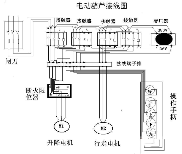

分享二个电动葫芦接线图,通过电动葫芦的接线图学习下电动葫芦的接线方法,包括闸刀,接线端子排,接触器,升降电机与行走电机的接线方式。
