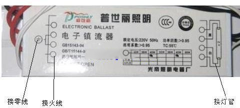

图1:荧光灯电子镇流器
可以按上述所说的方法,分别测量三个镇流器的阻值,看看有没有较大区别,以此判断镇流器是否损坏;还可以换启辉器,看看那个会烧的启辉器是否不可以断开,一直处于通路状态,总之用替换法。
 电子镇流器的接线方法
1、在一端的那两根接电源(一般都比另外四根线较粗一些,且是红色的)。
图2:电子镇流器接线图
2、另一端的的那四根(一样粗的)接灯管,从四根线的中间分,两根接一端,另两根接另一端。
这是正常接法,但也一些厂家把电源线设计在四根线的那一端,不过只要区分出那两根是电源线就容易了。
电源线通常较粗且是红色。
