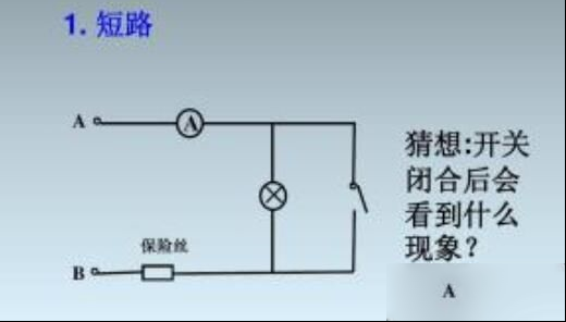

断路电流不通,电路上的用户不能工作。短路是电流不经电阻,直接通过电线形成回路,从而形成高温,烧毁电路上的用户。
1、根据题给条件确定故障是断路还是短路
两灯串联时,如果只有一个灯不亮,则此灯一定是短路了,如果两灯都不亮,则电路一定是断路了;两灯并联,如果只有一灯不亮,则一定是这条支路断路,如果两灯都不亮,则一定是干路断路。
在并联电路中,故障不能是短路,如果出现了短路,则电源就会烧坏。
2、根据第一步再判断哪部分断路或短路
例1:L1与L2串联在电路中,电压表测L2两端电压,开关闭合后,发现两灯都不亮,电压表有示数,则故障原因是什么?
解答:你先画一个电路图:两灯都不亮,则一定是断路。电压表有示数,说明电压表两个接线柱跟电源两极相连接,这部分导线没断,那么只有L1断路了。
例2、L1与L2串联,电压表V1测L1电压,V2测L2电压。闭合开关后,两灯都不亮。则下列说法正确的是:A、若V1=0,V2示数很大,则L1短路而L2正常;B、若V1=0而V2示数很大,说明L2都断路。
解答:可能有人会错选A。其实答案为B。
首先根据题给条件:两灯都不亮,则电路是断路,A肯定不正确。当L2断路时,此时V2相当于连接到了电源两极上,它测量的是电源电压,因此示数很大。而此时L1由于测有电流通过,因此两端没有电压,因此V1的示数为零。分析电路的几个口诀

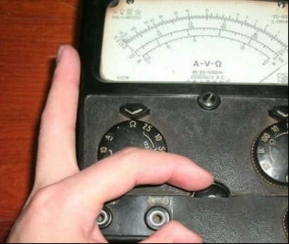

当家庭用电线路出现问题时,如何快速判断电路短路的位置在什么地方,这里总结了一些判断方法,可以采用断开法或仪表法来判断,均能快速做出判断与处理。万用表怎么测短路
万用表怎么测短路?万用表测量线路有无短路方法图解" width="412" height="350" />

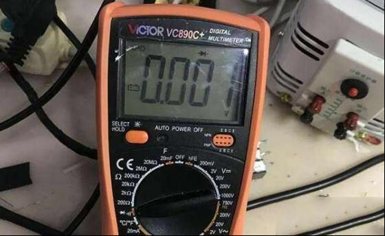

用万用表测短路靠谱吗,当线路出现故障时,如何测量是否短路,万用表算得上是便捷的测量工具,使用万用表的蜂鸣档测量线路短路,简单易操作。家庭电路怎么检测短路
当家庭线路中短路问题时,只要电器一运行就会跳闸,除非找到短路点在哪,把故障机修到这里,终于修好值得探讨。了,线路才会正常,这里介绍下万用表检测电器短路的简单方法,一起来看下。
