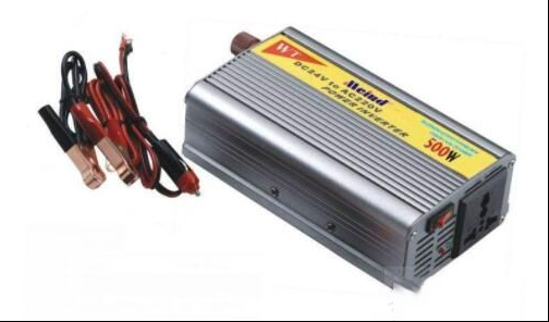

1、将转换器放置在平坦的地方,确保开关处于关闭状态。
2、将红、黑线分别与转换器的红黑接线柱相连,带夹子的一端分别夹在电瓶的正、负极上(红线夹电瓶正极,黑线夹负极)。如果使用点烟器插头,则将插头插入点烟器插孔即可。
3、将电器的电源插头插入AC插口。
4、打开转换器开关,即可使用。车载逆变器的选购技巧
