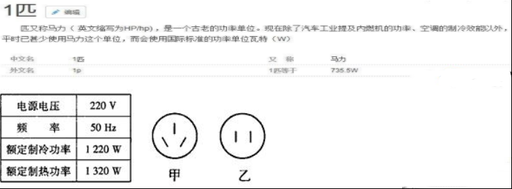

2、空调的功率
由下图可知,一匹相当于735W,但实际工作起来功率比这个大,而且空调的最大功率是在制热时,不同的空调会不相同。
以一个1匹空调为例,其制热功率为1320W,总共加起来2+1.5匹的空调则为1320*3.5=4620W,而4620小于上面计算出来的安全功率值6600W。
因此,通过以上的数据分析来看,4平方的铜线是可以带动两个空调的。
