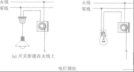

摘要: 有关家庭电路插座与电灯的接线方法,家庭插座怎么接线,插座可分为两孔插座和三孔插座,用电器以电灯为例,介绍电灯连接火线与零线的接线方法。插座与电灯的接线方法1、插座插座分为两孔插座和三孔插座,如图甲。两 ...
1、插座
插座分为两孔插座和三孔插座,如图甲。
两孔插座:左孔接零线,右孔接火线。三孔插座:左孔接零线,右孔接火线,中间上端的孔接地线。这样用电器的金属外壳即便带电,电流也会流人大地,不致对人造成伤害。
国家规定:带有金属外壳的家用电器,其金属外壳必须接地,也就是必须使用三孔插座和三脚捕头。如图所示。
2、家用电器
以电灯为例,电灯接入电路时,灯座两个接线柱一个接火线,一个接零线,控制电灯的开关一定要安装在火线上,这样做是为了安全。
螺口灯座允许接在零线上,绝不许接在火线上。
