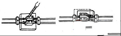

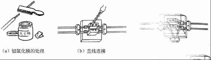

    铝芯导线用压接管压接
1、接线前,先选好合适的压接管,清除线头表面与压接管内壁上的氧化层与污物,涂上中性凡士林。
2、将两根线头相对插入,并穿出压接管,使两线端各自伸出压接管25到30mm。
3、用压接钳来压接。
4、如果压接钢芯铝绞线,则需要在两根芯线间垫上一层铝质垫片。
5、压接钳在压接管上的压坑数目,室内线头通常为4个,室外线头通常为6个。铝芯导线的三种连接方法
有关铝芯导线的几种连接方法,铝芯线材易被氧化,在进行导线连接操作时,一定要掌握正确的连接方法,这里介绍螺钉压接法、压接管压接法等,供大家学习。铝芯导线的连接方法
铝芯导线的连接方法,包括螺钉压接法连接、钳接管压接法连接、线头与接线桩的连接,以及线头与螺钉平压式接线桩的连接方法等。
