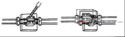

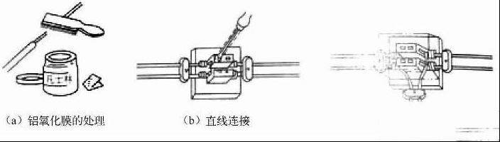

1、在连接前,先用钢丝刷除去导线线头与沟线夹线槽内壁上的氧化层与污物。
2、然后,涂上凡士林锌膏粉,当然中性凡士林也是可以的。
3、然后,将导线线卡入线槽,旋紧螺栓,使沟线夹紧紧夹在线头上,以完成连接。
4、为了防止螺栓松动,在压紧的螺栓上,需要套一个弹簧垫圈。
以上就是铝芯导线用沟线夹螺栓压接的方式,欢迎您来到家电维修技术论坛学习,希望本文章对你有所帮助。铝芯导线的三种连接方法

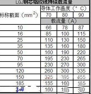

铝芯导线的连接方法,包括螺钉压接法连接、钳接管压接法连接、线头与接线桩的连接,以及线头与螺钉平压式接线桩的连接方法等。铝芯电缆的载流量表
电缆载流量表" width="302" height="310" />
铝芯电缆载流量表与计算铝芯电缆载流量的口诀,根据电导率表知道各种材质导体的导电特性,计算铝芯电缆载流量选择电缆,铝芯绝缘线载流量与截面的倍数关系等。
