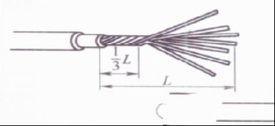

以7股铜芯线为例,说明多股铜芯导线的T字形连接方法。
1、将分支芯线散开并拉直,再把紧靠绝缘层八分之一的芯线绞紧,把余下的八分之七的芯线分成两组,一组4根,一组3根,排齐。
用旋凿把干线的芯线撬开分为两组,再把支线中的4根芯线的一组插入干线芯线中间,把3根芯线的一组放在干线芯线的前面。
见下图:
2、把3根线芯的一组在干线右边,按顺时针方向紧紧缠绕3~4圈,并钳平线端;把4根芯线的一组在干线的左边按逆时针方向缠绕4~圈。
3、最后,钳平线端。
