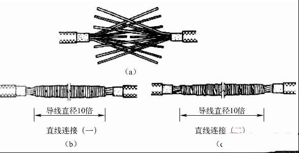

摘要: 多股铜芯导线的直线连接1、先将剥去绝缘层的芯线头散开并拉直,再把靠近绝缘层三分之一线段的芯线绞紧,然后把余下的三分之二芯线按输入图示分散成伞状,并将每根芯线拉直。2、把两伞骨状线端隔根对叉,必须相对插到 ...

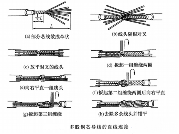

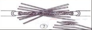

2、把两伞骨状线端隔根对叉,必须相对插到底。

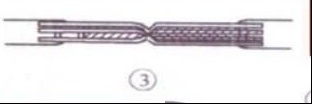

3、捏平叉入后的两侧所有芯线,并应理直每股芯线与使每股芯线的间隔均匀;同时,用钢丝钳钳紧叉口处,消除空隙。

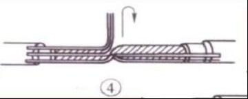

4、先在一端把邻近的两股芯线在距离叉口中线约3根单股芯线直径宽度处折起,并形成90度。

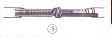

5、接着,把这两股芯线按顺时针方向紧缠2圈后,再折回90度,并平卧在折起前的轴线位置上。

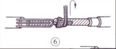

6、接着,把处于紧挨平卧前邻近的2根芯线折成90度,并按步骤5的方法来加工处理。

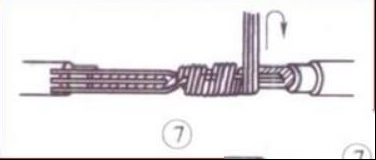

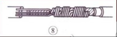

7、把余下的3根芯线,按步骤5方法缠绕至第2圈时,把前4根芯线在根部分别切断,并钳平;然后,把3根芯线缠足3圈后,剪去余端,钳平切口,不留毛刺。
8、另一侧,按步骤4~7的方法完成加工。
