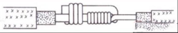

    双股线的对接
1、将两根双芯线的线头部分削成如下图中的形式。
2、在连接时,将两根待连接的线头中颜色一致的芯线,按照小截面直线连接方式进行连接。
3、用相同方法,将另一颜色的芯线连接在一起。
两股电线链接到一起的方法

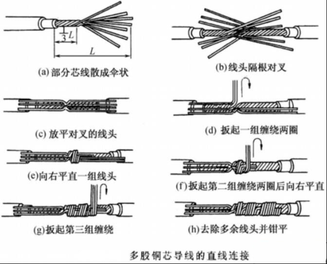

多股铜线的直线连接
对接的2根多股铜线分别批去一段绝缘皮,分别将一小段(约10CM,线截面越大长度延长)多股铜线分开成喇叭形状(剩余双向原多股铜线约5CM,线截面越大长度延长)后间隔对扦用胶钳压实,双向外单线逐根缠绕而成。
如下图:
