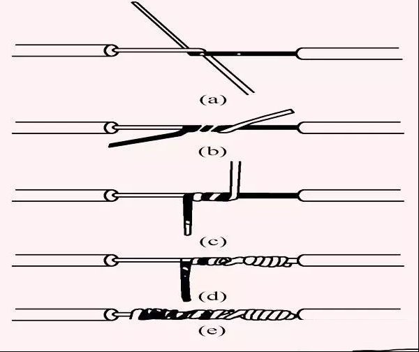

1、将支路芯线的线头与干线芯线十字相交,在支路芯线的根部留出5mm。
2、然后,顺时针方向缠绕6~8圈后,用钢丝钳切去余下的芯线,并钳平芯线末端。
3、小截面的芯线,可次不用打结。
T字形连接的操作方法,见下图:

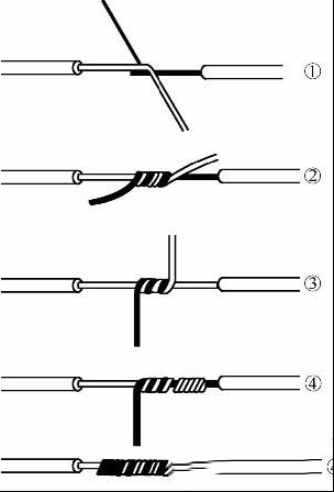

有关单股铜芯导线的接线方法,在实际的电气线路中,单股铜芯导线的连接方法主要有一字连接、T字连接与十字连接三种,一起来看下具体的接线方法。单股铜芯线与多股铜芯线的连接方法
有关单股铜芯线的连接方法,多股铜芯线的分支连接方法,这里提供了具体的接线步骤图,帮助大家学习单股铜芯线的直接连接、单股铜芯线与多股铜芯线的分支连接的具体方法。单股铜芯导线的直线连接方式
单股铜芯导线的直线连接方式。1、先将两导线芯线线头成X形相关在一起。2、互相绞合2到3圈后,扳成直两线头。
