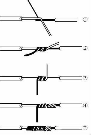

    单股铜芯导线的直线连接
1、先将两导线芯线线头成X形相关在一起。
2、互相绞合2到3圈后,扳成直两线头。
3、将每个线头在另一芯线上紧贴并绕6圈,然后用钢丝钳切去余下的芯线,并钳平芯线的末端。
以上就是单股铜芯导线的直线连接方式,欢迎您来到家电维修技术论坛学习,希望本文章对你有所帮助。 单股铜芯导线的三种连接方法

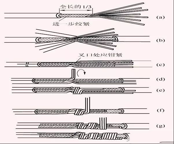

有关单股铜芯导线的接线方法,在实际的电气线路中,单股铜芯导线的连接方法主要有一字连接、T字连接与十字连接三种,一起来看下具体的接线方法。七股铜芯导线及多股铜芯线的连接方法
有关铜芯导线的连接方法,一是七股铜芯导线的直接连接,二是多股铜芯线的分支连接,有具体的连接步骤图,供大家学习参考。铜芯导线的连接方法
各类铜芯导线的连接方法与步骤,包括单股铜芯导线的直接连接,单股铜芯导线的T字分支连接,7股铜芯导线的直接连接,19股铜芯导线的直接连接,19股铜芯导线的T字分支连接等。
