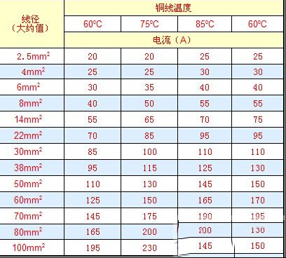

有关导线规格与线径计算的方法,根据导体电阻算线径,根据线径的截面积大小推出导线规格,电源线线径的计算方法,一般电器用电源线线径算法等。导线长度与线径大小阻抗对照表

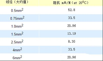

有关导线长度与线径大小生成阻抗对照表,在输出端子上所量测出来的电压不同于负载上的电压,原因在于导线长度与线径大小会生成阻抗,对照表参考下。导线管与线管径的选择

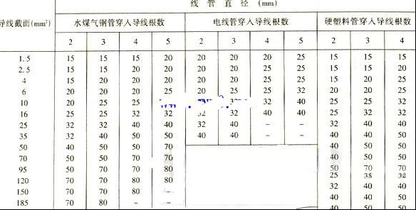

有关导线管与线管径的选择与加工方法,线管配线包括线管的选择、线管的加工、配管和穿线等四个工序,本节重点介绍线管的选择与加工方法。
