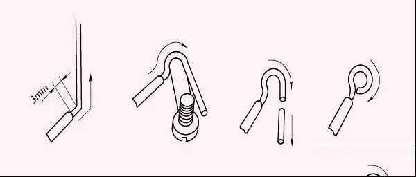

    单股芯线与针孔接线桩的连接
1、在连接时,按要求的长度将线头折成双股,并排插入针孔,使压接螺钉顶紧在双股芯线的中间。
2、如果线头较粗,双股芯线插不进针孔,也可以将单股芯线直接插入。但芯线在插入针孔前,应朝着针孔上方稍微弯曲,以免压紧螺钉,稍有松动线头就会脱出。
连接方式见下图:

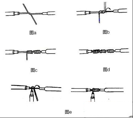

有关单股硬铜线的接线方法,单股硬铜线的正确接线方法与类型,分为单股铜导线的直接连接、单股铜导线的分支连接,压线时比较好压,不会引起接触不良等后果。单股铜芯导线的三种连接方法

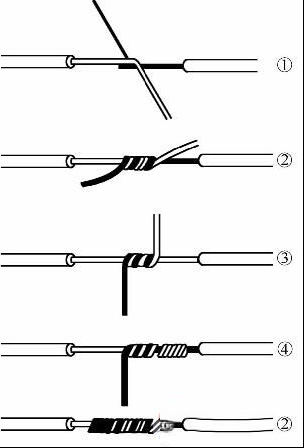

有关单股铜芯导线的接线方法,在实际的电气线路中,单股铜芯导线的连接方法主要有一字连接、T字连接与十字连接三种,一起来看下具体的接线方法。单股芯线羊眼圈弯的接线法
