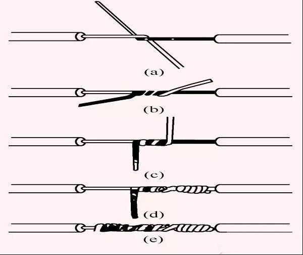

有关单股铜芯导线的接线方法,在实际的电气线路中,单股铜芯导线的连接方法主要有一字连接、T字连接与十字连接三种,一起来看下具体的接线方法。单股电线铰接法与缠卷法

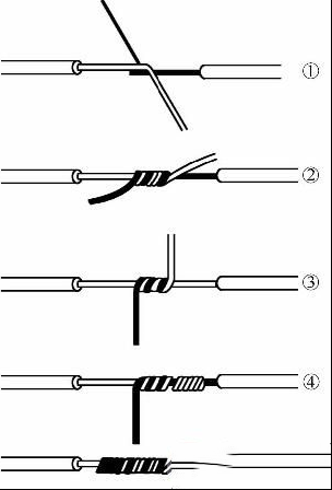

单股电线铰接法与缠卷法的接线图,单股铜导线的接线有铰接和缠卷两种方法,二种接线方法的区别,截面较小的导线,多用铰接法,截面较大的导线,用缠卷法。单股铜芯线与多股铜芯线的连接方法
