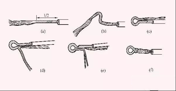

    多股芯线与针孔接线桩的连接
1、在连接时,先用钢丝钳将多股芯线进一步绞紧,以保证压接螺钉顶压时不松散。
2、如果针孔过大,则可选一根直径大小合适的导线作为绑扎线,在已绞紧的线头上紧紧地缠绕一层,使线头大小与针孔匹配后,再进行压接。
3、如果线头过大,插不进针孔,则需要将线头散开,适量剪去中间几股,并将线头绞紧,便可以压接了。
连接方式见下图:
