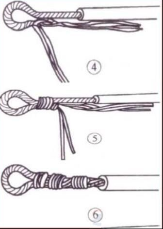

1、先弯制压接圈,把离绝缘层根部约二分之一处的芯线重新绞紧,越紧越好。
2、绞紧部分的芯线,在离绝缘层根部三分之一处向左外拆角,然后弯曲圆弧。
3、当圆弧弯曲的将成圆圈(剩下四分之一)时,将余下的芯线向右外折角,然后使其成圆形,捏平余下线端,使两端芯线平行。
4、把散开的芯线按2、2、3根分成三组,将第一组2根芯线扳起,重置于芯线。注意,留出垫圈边宽。
5、把7股芯线直线对接的自缠法加工。
6、连接成形。
连接方式见下图:
