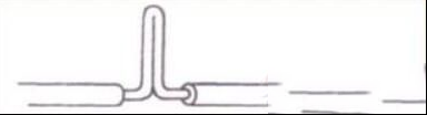

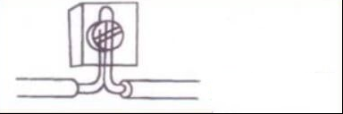

    头攻头在针孔接线桩上的连接
1、按针孔深度的两倍长度,并再加约5-6mm的芯线根部富余度,剥离导线连接点的绝缘层。
2、在剥去绝缘层的芯线中间折成双根并列状态,并在两芯线根部反向折成90度转角。
3、把双根并列的芯线端头插入针孔,并拧紧螺钉。
