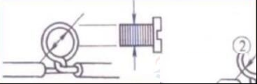

1、接接线桩螺钉直径约6倍长度,剥离导线连接点绝缘层。

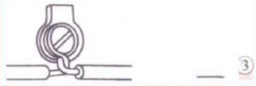

2、以剥去绝缘层芯线的中点为基准,按螺钉规格弯曲成压接圈后,用钢丝钳紧夹住压接圈根部,把两根部芯线互绞一转,使压接圈呈图示形状。
3、把压力接圈套入螺钉后拧紧。
