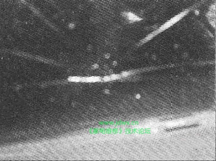

    图1所示液晶屏是从TCL 42英寸机上拆下的,图2则是从海信32英寸机上拆下的。这两张破裂的液晶屏有共同的特点:1.破裂的位置不是在外面,而是在内壁。需要把液晶屏拆解下来才能看清楚。不拆解而又没有开启背光的话,即使用手电筒照看也难以发现液晶屏破裂损坏。2.两张液晶屏都不是在容易受到外力挤压的中间部位破裂,而是在相对不易受挤压变形的靠边部分破裂。3.破裂形状都是以一点为中心伴有句四周的放射状裂纹。
         那么,这液晶屏的破裂是如何造成的呢?只看表象不知内情的不少人也许会说:是外力,液晶屏受到意外的外力冲击造成破裂。这种推测虽然可以理解,却难以找到实在的证明论据。这是因为:液晶屏的内璧不拆解出来就不可能受到外力的直接冲击。它上面覆盖着透光板、偏光板等三重塑料板塑料膜。上面再置放背光光管,光管上面还有坚固的铁壳屏蔽罩。就算直接用手握紧锥子往铁壳背板上冲刺,也不可能刺透铁壳而伤及液晶屏。如果推测是搬运过程使液晶屏受到冲撞挤压而破裂,这也难于理解。有什么外力可以使液晶屏表面没有留下痕迹而造成内壁破裂的呢?既然外力破坏难以找到合理的依据,那么可否推测理解成液晶屏内部异常的电效应造成局部压力骤升,从而使液晶屏破裂呢?从多台破裂液晶屏的检修过程来看,这种可能性似乎更有道理。以下,说一下几台液晶屏破裂故障机的有关情况。       这台海信32英寸机因受雷击,电源大范围损坏,修复后还是不能开机,一查主板也坏了,用了九牛二虎之力未能修好,只好买板代换。代换主板后开机,才发现屏是破的,只好中止维修。
       另收到其他维修同行的一台TCL 42英寸机,据机主说:在正常收看过程中,突然听到机内“啪”的一声响,电视机断电了。次日用小车送过来修理,路程只有两公里左右,路是城镇柏油公路,没有坑坑洼洼,也没磕磕碰碰。立即拆机检修,发现5V电源的集成电路已经炸飞,尖峰电压吸收回路的瞬变二极管也已经烧断。将这些可见的坏件替换后空载开机,发现5V电压大幅度上升到9V以上,赶紧断电检查,原来是稳压回路的取样电阻变质造成。修好电源板装机试验,电视机却总是处于待机状态。检查遥控接收头端子,5V待机电压正常,但遥控信号输入端的电压却是0V,检测发现该点与“地”直接相通了。把遥控头小板从主板上拆除,这点依然与“地”相通短路。很显然是主芯片接收遥控信号的脚位被高电压击穿了。进一步强行让高压板工作,点亮背光,结果发现液晶屏已经破裂。既然屏也坏,又只好中止维修。
       在这之前我还收到故障机过收到其他维修同行的一台创维55英寸的。也是在正常收看过程中突发故障。拆解检查发现电源板5V、12V滤波的五只电解电容鼓包失效,把肉眼可见的五只电容都换新后,倒也没有再发现电源板有其他实质性故障,以为捡了个大便宜兴冲冲装机试验,结果还是开不了机,再检查发现主板的12V是对地短路的。由于一时找不到图纸,用户又着急修好,便提议用户请售后服务人员到家里来修。用户把电视机拉回去后第三天就告诉我说液晶屏破裂只好换新的了。原来售后服务人员到家后直接更换电源板和主板,在外观上没有丝毫痕迹的液晶屏一开机立刻就露出内部破裂的真相。此机的情况更加令人费解,为何只是电源板电解电容鼓包失效就会伴发如此不可思议的严重故障呢?至今令我在迷茫中。
       几十年来,本人修理彩电的台次达三万多,而液晶电视则只有百余台。在维修实践中,发现液晶屏比CRT显像管娇嫩得多。粗略统计:过去修CRT,各种原因造成显像管损毁的比例仅是维修总量的千分之五以下。而区区百余台液晶,不明原因的破屏占了三台,加上其他形式的液晶屏损毁,损毁总量高达维修量的百分之五以特别对上述液晶屏不明原因的内部碎更加令人头痛。如果碰上这样的案例而检修思路不对,就会让维修者陷入费时费力费金钱的境地,世有可能造成顾客的误解和纠纷。有鉴于此,急需解决如何防范液晶屏碎裂的问题。在目前的条件下,个人推断是液晶屏内部异常的电热效应造成破屏,是不是这样有待进一步求证。在未明真相的现在,建议同行在检修复杂故障的液晶电视时,先行用强迫点亮背光的方法,确认液晶屏没有碎裂后再去动手。而对无背光的等离子屏,则一定要使用自检的方法先行排除屏及其组件故障。在初步排除液晶屏不可修复之后再检修,获利得益会容易得多。
