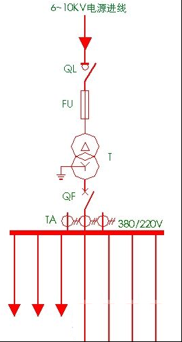

一、配电变压器高压侧采用跌落式熔断器的保护配置方式,见图1;
315KVA及以下容量的配电变压器。这种配置方式具有经济、实惠、安全、操作方便、适应户外环境性强等特点,被广泛应用于10kV配电变压器高压侧作为保护和进行设备投、切操作之用。
跌落式熔断器在配电变压器上可以作为它的主保护,可作为配电变压器的内部短路保护和低压线路短路的后备保护。在停电检修配电变压器和低压线路时,因其有一个明显的断开点,具有隔离开关的功能,给检修人员一个安全感。
在带负荷的情况下,也可方便实施停送电操作,因而在小容量配电变压器上广泛应。

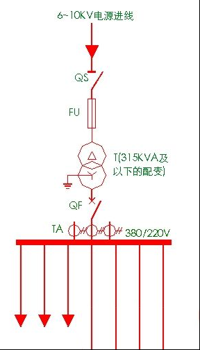

二、配电变压器高压侧采用隔离开关——熔断器的保护配置方式,见图2 ;
这种配置方式一般只用于315KVA及以下容量的配电变压器。这种配置方式简单经济,但供电可靠性不高。
由于隔离开关不能带负荷操作,因此配电变压器停电和送电操作的程序比较麻烦,如果稍有疏忽,还容易发生带负荷拉闸的严重事故,而且在熔断器熔断后,更换熔体需要一定时间,从而使排除故障后恢复供电的时间延长,更影响了供电可靠性。
但这种配变变压器保护配置方式简单经济,对于三级负荷的小容量变压器是相当适宜的。

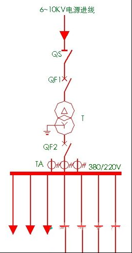

三、配电变压器高压侧采用负荷开关——熔断器的保护配置方式,见图3;
由于负荷开关能带负荷操作,从而使变压器停电和送电操作比上述保护配置方式要简便灵活得多,也不存在带负荷拉闸的危险。
在发生过负荷时,负荷开关可由热脱扣器进行保护,使开关跳闸,但是发生短路故障时,只能是熔断器熔断进行保护,因此这种保护配置方式仍然存在着在排除短路故障后恢复供电的时间较长的缺点。
但是这种方式比较简单经济,虽然能带负荷操作,但供电可靠性仍然不高,一般也只用于三级负荷的配电变压器。
