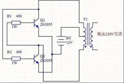

    直流12V转变为交流220V的方法
交流电可以通过整流变为直流电,电流电也可以通过逆变成为交流电,变为交流电之后,再用变压器升压,即可得到需要的电压了。
逆变器电路的设计方法:
可以用PWM控制芯片SG3525产生交变信号,推动两个MOS管进行逆变,再用变压器把电压升高到220V。
使用芯片SG3525进行设计相对简单,频率可以调节,并且具有过流保护的功能。
另外,还可以用两个大功率三极管组成振荡电路,来设计一个简单实用的逆变器。

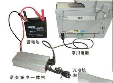

逆变器怎么接线?
在家族中使用时,可以购买现成的逆变器,接线比较简单,输入端接到蓄电池,输出端接到电器电路中。电器能工作多久,要看蓄电池的容量大小。
