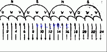

    一、计算出必要的参数
1.计算极距(ι)
定子绕组通入三相交流电后。在定子内圆上会形成多个磁极,并且这些磁极按N、S、N、S……的规律出现,同时旋转。不同的布线规律。所形成的磁极数不同。每个磁极所占有的槽数叫极距(ι),x=Z/(2P),Z为定子总槽数。,2P为磁极数,P为极对数。三相24槽4极交流电机的极距为:下=24/(2x2)=6(槽)。
2.计算槽距角(a)
每一对磁极(即N、S极)所形成的电角度为3600,那么,P对磁极所形成的电角度为Px3600。通常可以从电机的铭牌中查到电机的磁极数。
例如:型号为Y120M一6的三相交流电机,磁极数为2P=6,磁极对数为P=3,其定子内圆上形成的电角度为3x360。=1080……相邻两槽之间的电角度叫槽距角(a),a=Px3600/Z。
那么,三相24槽4极交流电机的槽距角为:a=2x3600/24=300。
3.计算相带(Q)
每个磁极中,每相绕组所占有的宽度叫相带(Q)。由于每个磁极中都包含有三相绕组。故三相交流电机的相带均为Q=T/3(槽)。那么,三相24槽4极交流电机的相带为:Q=6/3=2(槽)。
4.计算三相位置
三相交流电机的三相绕组分别叫U相绕组、V相绕组、W相绕组。
各相绕组的头和尾分别用Ul、u2、V1、v2、W1、w2表示。三相交流电机中。三相绕组的头Ul、Vl、Wl三者依次滞后1200/α(槽)。那么,三相24槽4极交流电机的Ul、V1、W1三者依次滞后1200/300=4(槽)。
二、画展开图
1.画出Z糟
画出定子铁芯展开后的Z槽,并标上槽号。三相24槽4极交流电机的Z糟展开图如上图。
2.划分相带
先按ι的宽度划分出各磁极的极距,并按N、S、N、S…的规律标出各磁极的名称;再在各极距中按Q的宽度划分出各相带。并按U-W-V—U-W-V……的规律标出各相带的名称。三相24槽4极交流电机的各相带如中图。
3.标出电流的瞬时方向
按N极面下各槽中电流方向向上,S极面下各槽中电流方向向下的规律标出各槽中电流的瞬时方向。三相24槽4极交流电机各槽中电流的瞬时方向如下图。
4.先布置U相绕组(单层)
一个线圈的两个有效边之间所间隔的槽数叫节距(v)。例如线圈的左有效边在第l槽。右有效边在第6槽。该线圈的节距为5。
节距的表示方法为v=l~6或y=5。
U相绕组中各线圈的节距、形式、接线规律的布置要符合以下三点原则:(1)U相带的槽中要嵌放U桐线圈;(2)线圈的节距要最短。以便节省铜线;(3)U相绕组的所有线圈要串联。且要符合电流的瞬时方向。
按以上三点,得三相24槽4极交流电机U相展开图如图4。
从上图中可以总结出线圈的节距为y=1~6,即线圈的节距为5;绕组形式为链式绕组,即各线圈串联起来像链环一样;接线规律为
