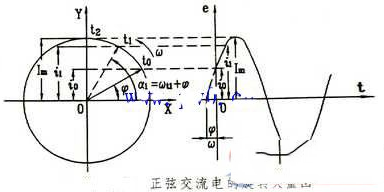

2、正弦曲线法
正弦曲线图示法即利用平面直角坐标系中的横坐标表示时间t,纵坐标表示正弦量的瞬时值,并根据解析式的计算,用绘制出的正弦曲线图来表达正弦量的方法,如右图所示。
3、旋转矢量法
正弦交流电还可以用旋转矢量法表示。
什么是旋转矢量?
如图,从原点出发作一有向线段,令它的长度等于正弦量的最大值Im,与水平轴的夹角等于正弦量的初相位Φ,并以等于正弦量角频率的角速度ω逆时针旋转,则在任一瞬间,该有向线段在纵轴上的投影就等于该正弦量的瞬时值Imsin(ωt+Φ)。这样的有向线段就叫做旋转矢量。
正弦交流电的电压、电流和电动势都可以用旋转矢量表示,要进行同频率正弦量的加减运算时,可以先做出各个正弦量对于的旋转矢量,然后按照平行四边形法则求出合成旋转矢量,这合成旋转矢量的长度就是总的正弦量的最大值,合成旋转矢量与轴OX(横轴)的夹角就是总正弦量的初相位。
从上右图中可知,用旋转矢量来表示正弦量通常是很繁琐的,一般情况下:
只用有向线段的初始位置(t=0的位置)来表示正弦量,即吧有向线段的长度表示为正弦量的大小,把有向线段与横轴正向的夹角表示正弦量的初相位,这种表示正弦量的方法叫做相量法。
