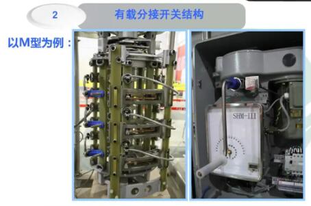

1、主要缺陷
在变压器运行中分接开关长期通过负载电流,长时间浸泡在高温的变压器油中,可能使触头上氧化膜及油污,触头弹簧压力降低等现象,运行中出现分接引线的接头与分接开关的柱头连接松动的现象。
2、检修步骤和要求
分接开关的检修在变压器身吊出或吊起钟罩式油箱后进行。首先将罩在分接开关上的绝缘筒向上移动,而露出分接开关的触头部分。检查触头部分是否有松动现象。如无缺陷可用浸有酒精的布擦洗触头各部位,以除掉氧化膜及油膜等。
检查动触头(环)和触柱的压力是否足够,并可用手指按压试之。各触头(环)的压力应基本均匀,如有压力过小的应更换弹簧。如分接引线的丝头松动,则应将其旋紧。
当分接开关有严重烧伤时,就必须更换。
3、验收
为了检查分接开关的检修质量,首先进行外观检查。触头部分接触良好,无污物,转动灵活,紧固部件无松动现象,绝缘良好,绝缘距离符合要求,指示位置正确,最后必须测量绕组各分接位置的直流电阻,并与原始记录和标准比较合格(同温度下)。全部工作完毕后,将绝缘筒放下来。变压器冷却装置的检修要求

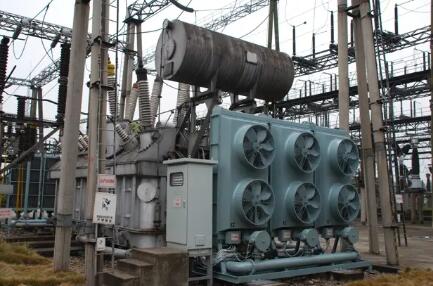

有关变压器的检修知识,变压器的冷却装置随变压器容量的大小而有很大差别,以下仅就冷却装置的主设备:散热器、风扇电机等说明其检修内容方法及要求,有需要的朋友参考下。变压器有载分接开关的检修要求

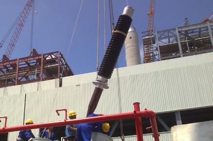

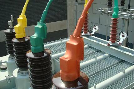

大型主变压器低压侧瓷套管检修变压器低压侧瓷套管,一般的检修项目和步骤如下:检查瓷套是否有裂纹和损伤,表面是否有放电痕迹。2、对于导杆式套管,导电杆应无过热变红现象,套管顶部的密封胶垫损坏时应进行更换。变压器110KV套管的检修要求
变压器110KV套管的检修要求如下:对于套管油不合格或内部轻微受潮的套管,一般进行换油处理即可消除缺陷,对于内部严重受潮或严重渗漏油的套管则一般采取解体干燥及解决密封缺陷。
