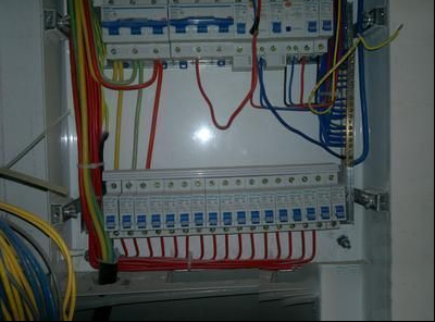

2、平均分配三相电到六个空开上端即可。
接法:空开下的三相电从左到右分别为1、2、3;第一个两相空开上端分别接1和2;
3、第二个两相空开上端分别接2和3;第三个两相空开上端分别接3和1;第四空开和第一空开接法一样;第五空开和第二空开接法相同;第六空开和第三空开接法也一样。
使用以上方法,可以把三相空开下的三相分配均匀。

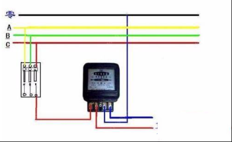

附1,三相电变两相电接线图。
一根接零线,另一根任接一根火线。
