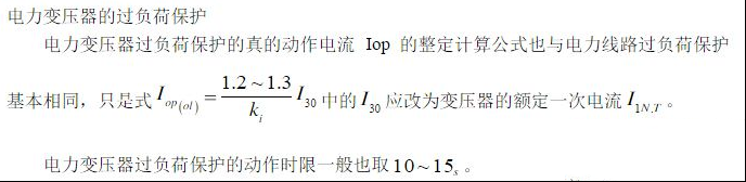

在大多数情况下,变压器过负荷电流都是三相对称的,因此,只需用一个电流继电器接于一相电流上。
保护的安装,要能够反应变压器所有绕组的过负荷情况。对于三绕组变压器,过负荷保护应装在所有绕组侧;对于双绕组变压器,过负荷保护应装在电源侧。
过负荷保护与过电流保护合用一组电流互感器。它只装在有运行人员监视的变压器上。过负荷保护动作后只发出信号,运行人员接到信号后即可进行处理。
过负荷保护的动作电流,按避开变压器的额定一次电流i1n(T)来整定,即
式中,krel为可靠系数,取1.05;kre为返回系数,取0.85;Ki为电流互感器的变流比;i1n(T)为变压器的额定一次电流。
图1所示为电力变压器的定时限过电流保护、电流速断保护和过负荷保护的综合电路,全部继电器均为电磁式。
图1,电力变压器的过负荷保护
为了防止短时过负荷或在外部短路时发出不必要的信号,需装设一只延时闭合的时间继电器,其动作时限一般整定为10~15s。
