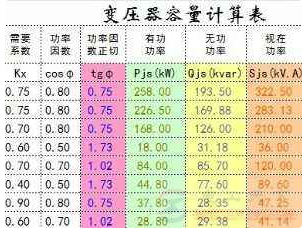

变压器容量应根据负荷来选择,对于平稳负荷供电的单台变压器,负荷率一般取85%左右。
即:β=S/Se—公式(1)
式中:S为计算负荷容量(kVA)Se为变压器容量(kVA);β为负荷率(通常取80%~90%)。三、变压器容量选用方法
举例,如何运用以上公式进行变压器的选用。
一座110kV/6.3kV配电站,系统内有自备发电机组容量为25MW。装置总用电负荷为16MVA。预计我厂在较长的时间内,不会增加负荷。在正常工况下,系统内的cosφ=0.9(功率因数)。对单台主变压器平稳负荷,并且负载系数取0.85,则按公式(1)计算有:Se=S/β=p/β.cosφ=20915KVA。
根据计算的负荷Se以及变压器容量等级,应选择容量为25000kva的110kv油浸式变压器。
