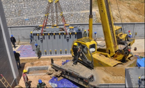

    为了确保变压器的持续稳定运行,必须加强变压器的巡检与维修工作,那么变压器大修和小修周期是多少,具体参考如下:
1、变压器大修周期
运行中的变压器大修周期按DL/T573-2010《电力变压器检修导则》规定如下:
(1)变压器大修周期一般在10年以上,变压器在运行中发生故障,或者在预防性试验时发现异常,根据需要提前进行吊芯检修。
(2)根据变压器的结构特点和制造情况,运行中受到穿越性短路故障电流的冲击情况,以及日常负荷情况和历次电气试验及油化验分析数据等情况,可以酌情安排提前大修或延长大修间隔时间,例如全密封变压器一般只在本体严重漏油或判定内部有故障时才进行大修。
(3)变压器的有载分接开关达到制造厂规定的操作次数后,或发现存在缺陷时,应对有载分接开关进行大修。
2、变压器小修周期
变压器小修1-3年一次。对安装在特别污秽环境的变压器,可以根据具体情况适当增加小修次数。 变压器大修周期是多少
