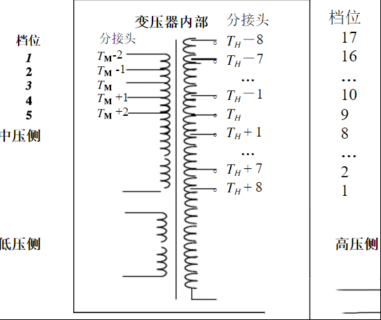

    有关变压器档位高低的小知识,变压器档位高低其变比大小不同,一般在选择变压器时,会根据变压器电源电压或输出电压高低来选择适当档位,变压器档位与分接头的关系是什么,一起来了解下。一、变压器档位高低
变压器档位高低其变比大小不同,比如有3档的变压器,Ⅰ当+5%,Ⅱ档额定,Ⅲ档-5%。或者说ⅠⅠ档变比为10.5/0.4KV,Ⅱ档变比为10/0.4KV,Ⅲ档变比为9.5/0.4KV。可以根据变压器电源电压或输出电压高低来选择适当档位。

附1,变压器档位-分接头关系
变压器档位问题,高压侧正调压变压器的分接头—档位 对应关系示意图:
高压侧逆调压变压器 分接头—档位 对应关系示意图:
变压器档位的几个原则:
1、正、逆调压的判断
通常变压器只有一侧为有载调压。对于高压侧有载调压是否正调压的判断如下:
根据用户信息,高压侧升档,(中)低压侧电压升,变压器为正调压;反之,逆调压。根据主变台帐或者参数信息表(示例参数信息需要补充),确认变压器调压方式,通常主变高压侧均为正调压。
对于中压侧有载调压是否正调压的判断:
根据用户信息,中压侧升档,中压侧电压升,变压器为正调压;反之,逆调压。根据主变台帐或者参数信息表(示例参数信息需要补充),确认变压器调压方式,通常主变中压侧均为逆调压。
2、额定档位的确定
形如%25.18,这种对称情况下的额定档位,额定档为9,形如%25.12,%25.14,这种不对称情况下的额定档位,额定档为3。
3、档位调整后对电压的影响
如果低压侧为pv、vθ节点,调整档位后,电压变化正常调压方式反方向表现于高压侧。
