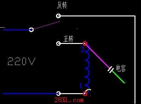

    有关单相电机正反转的接线方法,包括单相电机的主线圈与副线圈的正转与反转,有一种是不分主副线圈的单相电机,单相电机正反转的详细接线图。单相电机正反转接线图
如下所示:
图1:单相电机正转与反转接线图
其实,主线圈的1(2)接副线圈的2(1),这样就正转,反过来;主线圈的1(2)接副线圈的1(2),这样就反转。
以上两个图,一般的常规单相电机都可以用,不论他的主线圈与副线圈的参数一样不一样。 来自:电工天下
另外一种单相电机,工作中需要正反转,实现自动控制,器件需要也多,不分主副线圈的单相电机,就是主副线圈的参数一样,这种不分主副线圈的单相电机。
接线图:
