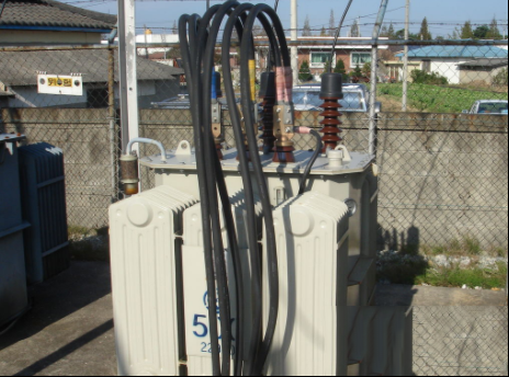

摘要: 收到其他维修同行的一台普通的配电变压器,一次侧(既高压侧)的线电压是10KV,二次侧(低压侧)的线电压是400V的变压器,那么80KVA变压器的额定电流是多少,下面具体来看下。80KVA变压器的额定电流如下图:变压器铭牌给定的容量是视在 ...
如下图:
变压器铭牌给定的容量是视在功率(S),它的功率和电压(U)、电流(I)的计算公式如下:
S=1.732UI
I=S/1.732U
把具体数值代入公式,即可以计算出它的电流。
80KVA变压器高压侧额定电流是:I=80000VA/1.732*10000=4.62(A);
80KVA变压器低压侧额定电流是:I=80000/1.732*400=115.47(A);

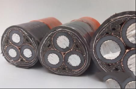

有关1250kva变压器对输出电缆大小的要求,1250kva变压器需要配多大的输出电缆,电缆的截面至少要900平方毫米,这样才能保证变压器的电力输出。2000kva高压电缆线径怎么选用?
高压电缆线径怎么选用?" width="450" height="300" />
2000kva高压电缆线径怎么选用?2000kva高压电缆线径选50平方毫米的钢芯铝绞线,导线的选择根据负荷电流的大小来定,根据功率计算公式:P=UI,I=P÷U=2000000÷10000=200(A)。
