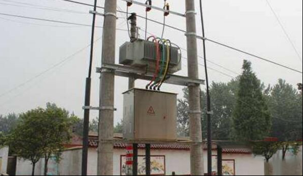

    在农村配电变压器的使用过程中,有时会出现变压器油不在规定范围内的情况,为了保证变压器的正常安全运行,应及时给变压器加油,以下是农村配电变压器加油时的几点注意事项,一起来看下。农村配电变压器加油注意事项
1、加油前
1)先看变压器中是哪个型号的油(10号、25号、45号油),然后到正规场所购买相同型号的变压器油(或由供电所到县局去领取)。
2)在给变压器加油时,应选在干燥的晴天中午进行,加油时使用清洁、干燥的容器。
3)先打开变压器低部取样阀,取出少量变压器油样,现场进行质量鉴定,如果油样中颜色较重、含有杂质的话,应先送到有关部门去化验,只有油样合格才能给变压器加油。
4)加油前,把油枕低部螺母拧开,放掉油枕内少量的存油。
注意:必须在变压器停止运行后,并采取必须的安全措施后,才能由两人加油。
2、加油时
1)拧开油枕上部加油口的密封盖,把周围的灰尘和杂质擦掉。
2)把加油容器口对准加油口,然后缓慢加入,把油加到在油标的1/4到3/4之间。
3)把油枕上部加油口的密封盖拧上,注意不能拧得太紧,以保证通气孔畅通。
3、加油后
1)如果加的油较少,为了排出加油时进入的空气,最好在2小时后使变压器运行;如加油超过变压器内总油的1/4时,应在6~8小时后投入运行。
2)对没有用完的油,因存放过程中会逐渐受潮而不合格,所以不能长期存放,应尽快用完。 配电变压器容量的计算方法

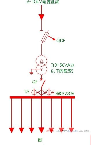

有关配电变压器容量的计算方法,变压器的最佳负载率是多少,负载率过高,损耗明显增大,频繁增容势必会增加投资,影响供电。配电变压器的保护配置
配电变压器的保护配置方式,配电变压器高压侧采用跌落式熔断器的保护配置方式,配电变压器高压侧采用隔离开关-熔断器的保护配置方式等。
