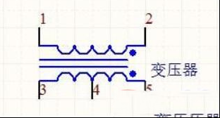

图中,两根红色线为一级绕组,蓝色和黄色线为二次绕组,其中黄色线为二次绕组中心抽头,如下图所法:
在检测变压器时,一般要测量各绕组的电阻、绕组间的绝缘电阻、绕组与铁芯之间的绝缘电阻。
下面以上图变压器为例,介绍下变压器的检测方法。改变压器输入电压为220V、输出电压为12V、额定功率为12VA。
电路原理图如下:
一、测量各绕组的电阻
将万用表调到R×100档,表笔接在1/2端,这时测量一次绕组的电阻,如果测得阻值为∞,说明一次绕组开路。如果测得阻值为0Ω,说明一次绕组短路。
该电压器一次绕组的阻值可能在几百欧姆到上千欧姆,如果阻值偏小,可能是一次绕组匝间短路。
然后,使用R×1档,用同样的方法测量电压器3、4端,4、5端和3、5端的阻值,正常为几欧。一般变压器的额定功率越大,一次绕组电阻越小;电压器的输入电压越高,二次绕组的电阻越大(匝数较多)。
