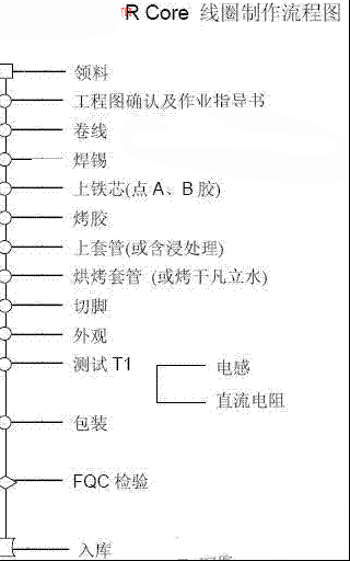

二、变压器绕制工艺流程图
以下是电工天下(www.dgjs123.com)小编整理的 变压器绕制工艺流程图,教大家掌握如何绕制变压器的方法,以及变压器绕制工艺等,一起来看看。

下面先提供变压器绕制工艺图,变压器绕制工艺(一)
变压器绕制工艺(二)
