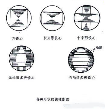

电力变压器的铁心是由0.35mm厚的冷轧硅钢片叠成。
图示是单相变压器铁心叠法,偶数层刚好压着奇数层的接缝,从而减少了磁路和磁阻,使磁路便于流通。
图示是三相芯式变压器的铁心排列法,主要使叠缝相互交叠,从而减少磁路的磁阻。
图示为常用的铁心斜切叠装法。三相芯式变压器的三个铁心柱在一个平面内,中间一个铁心柱铁轭较短,磁阻更小。
