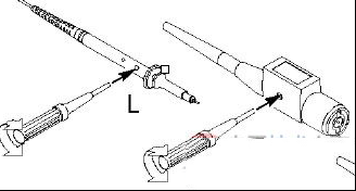

3.如果波形不正确,请调整探头。如下图三所示,直至波形为上面的补偿正确波形。
 图三 补偿探头方法
以上两点看似简单,但往往是工程师忽略的。为了使测量更精确,请一定要注意检验。这两个校准功能在任何示波器都应该有。
