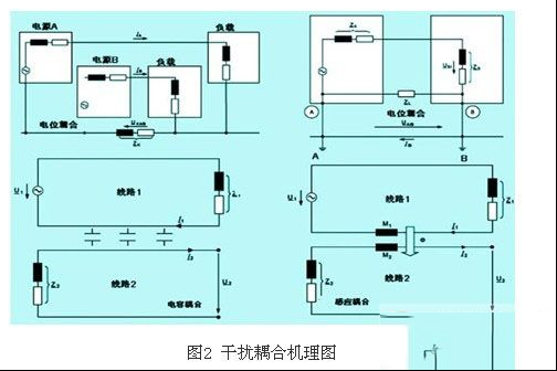

(1) 电位耦合
两个或两个以上线路通过一个公共阻抗连接在一起时,就会产生电位耦合机理。该公共阻抗可以是电源内阻,电源接头,零电位导线,保护地线(pe线),或与接地系统相关的设施。分析图2中的电位耦合原理图,强电线路a与信号线路b有一个公共阻抗zk,两个线路的电流ia和ib在公共阻抗zk上产生电压降uxab。该电压降是线路a和线路b的干扰源。一个线路(或多个)多点接地后会形成环路,电压降是形成环电流的根源。
(2)电容耦合
具不同电位的两根导线间可能会产生电容耦合。分析图2中电容耦合原理图,两根导线间电位差就是电场,导线间存在的分布电容就是阻抗,所以线路1与线路2会流通电流,并在线路2中产生干扰电压u2。耦合电容值取决于导线敷设的条件。实际施工时,应避免两线平行敷设,信号线贴近地走。静电放电等属电容耦合机理。
(3)感应耦合
两个或两个以上的线路在周围产生的磁通相互交联时,就会产生感应耦合。分析图2中电感耦合原理图,一个磁路的磁通变化会在另一线路的导线环路中(相当于一线圈绕组)感应干扰电压。这也说明为什么一个很简单的线路也会受到干扰。该瞬态磁场可能是由如雷电,操作过电压或静电放电等现象引起;另外一个线路中的电流变化也会在另一个线路中感应电压。该感应电压主要取决于电流的变化率和互感系数mk。而mk取决于磁场强度以及磁场的导磁率。
