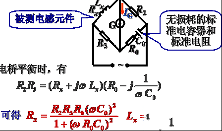

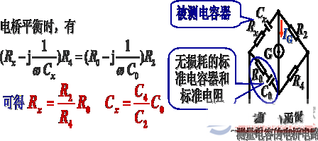

交流电桥平衡的条件为 Z 1 Z 4 = Z 2 Z 3 , 即 | Z 1 | | Z 4 | = | Z 2 | | Z 3 | ,ф1+ф4=ф2+ф3。
为使平衡容易调节,常将两个桥臂设计为纯电阻。 电工技术之家
1)当选 Z2 和 Z4 为纯电阻时,则 Z1 和 Z3 必须同为电感性 或电容性。
2)当选 Z2 和 Z3 为纯电阻时,则 Z1 和 Z4 必须一个为电感 性,而另一个为电容性。
1、电容的测量
2、电感的测量
