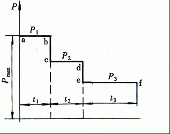

有功功率日负荷曲线——反映一天24小时内有功负荷的变化规律。在一天当中,负荷有功功率随时间的变化常表示为两种形式。阶梯型反映一天中各个小时平均(或者是各个整点等时刻时)负荷的变化情况。

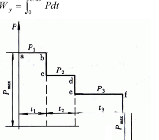

年持续负荷曲线——由一年中的系统负荷按照数值大小及其持续小时数顺序排列而成。
由该曲线,可以确定系统用电设备全年的用电量:
如果负荷始终等于Pmax,经过时间Tmax小时后,所用的电能恰等于负荷全年实际用电量Wy,即Wy=Pmax ·Tmax,那么便称Tmax为最大负荷利用小时数,即:
不同行业Tmax也不同,如:一班制企业1500~2200h,三班制企业6000~7000h,农村排灌用电1000~1500h。
